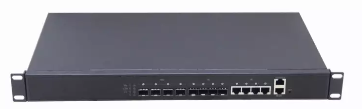

    VSOL GPON OLT, Software Version V2.1.3R
    WOLCK GPON OLT, Software Version V2.1.3R

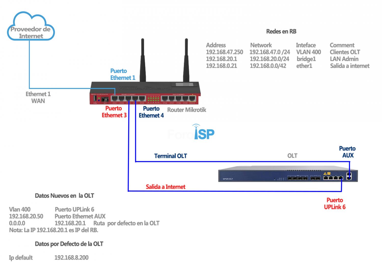

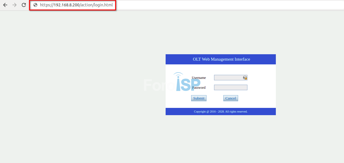

    Utilizando un cable utp del puerto Ethernet de nuestra computadora al puerto Aux de la OLT, una vez conectados debes asignar una ip estática (que se encuentre en el rango de la Ip de la OLT) a nuestra computadora para por alcanzarla, por ejemplo 192.168.8.100.
    Nombre:  vsol_eth_to_laptop.png
Visitas: 8797
Tamaño: 272.5 KB
    Una vez hecho lo anterior probamos dando ping a 192.168.8.200.
    Nombre:  web_interface_login.png
Visitas: 8709
Tamaño: 26.3 KB

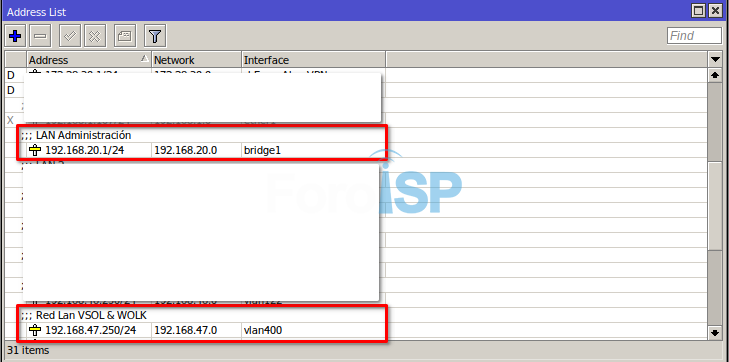

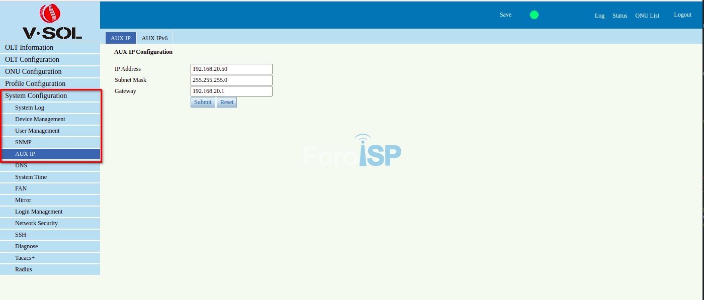

    Utilizaremos la ip 192.168.20.50, esto permitirá acceder a la interfaz utilizando la Ip de administración y ya no la Ip por default. Presionamos Submit y guardamos la configuración en la OLT presionando el botón Save de la parte superior de la pantalla.
    Nombre:  aux_ip.png
Visitas: 8742
Tamaño: 71.3 KB

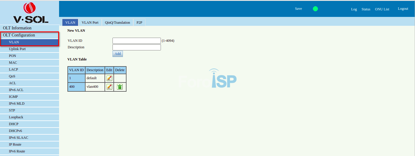

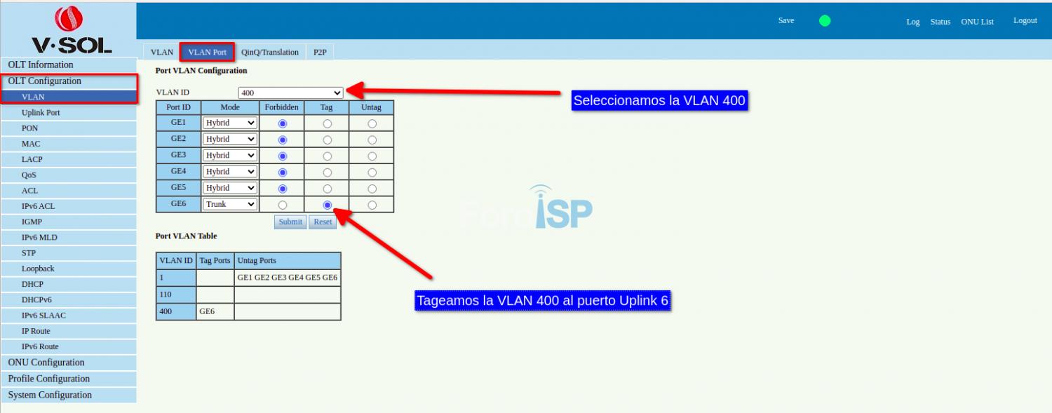

    Asignar VLAN a puerto Uplink G6 (VLAN TAG)
    Nombre:  tag_vlan_to_uplink_port.jpg
Visitas: 8719
Tamaño: 76.3 KB

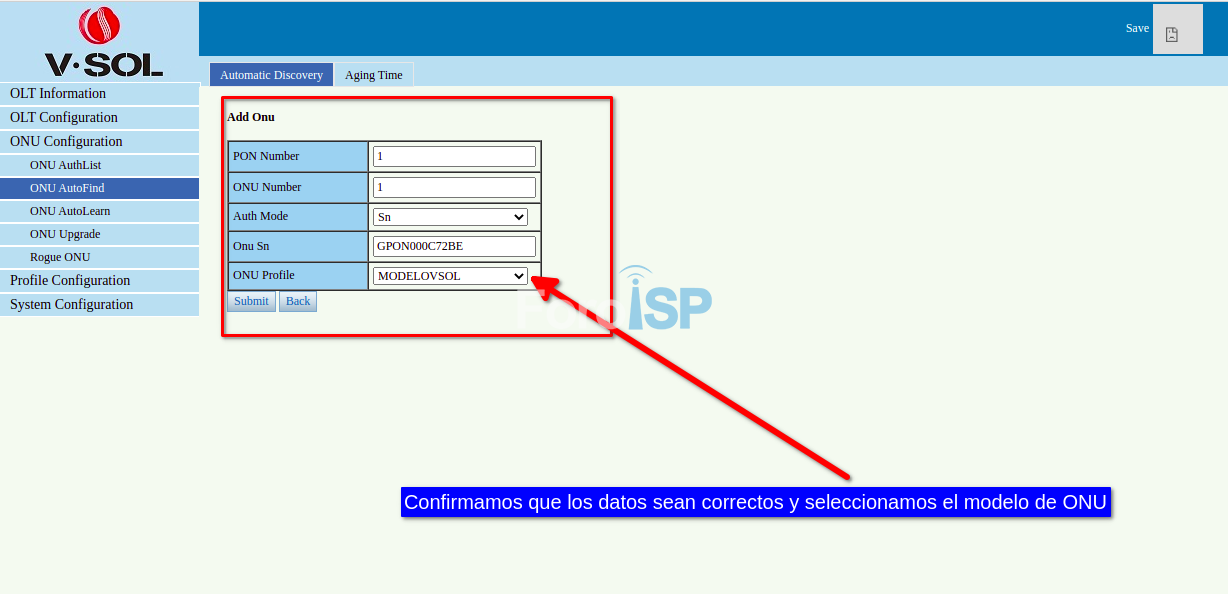

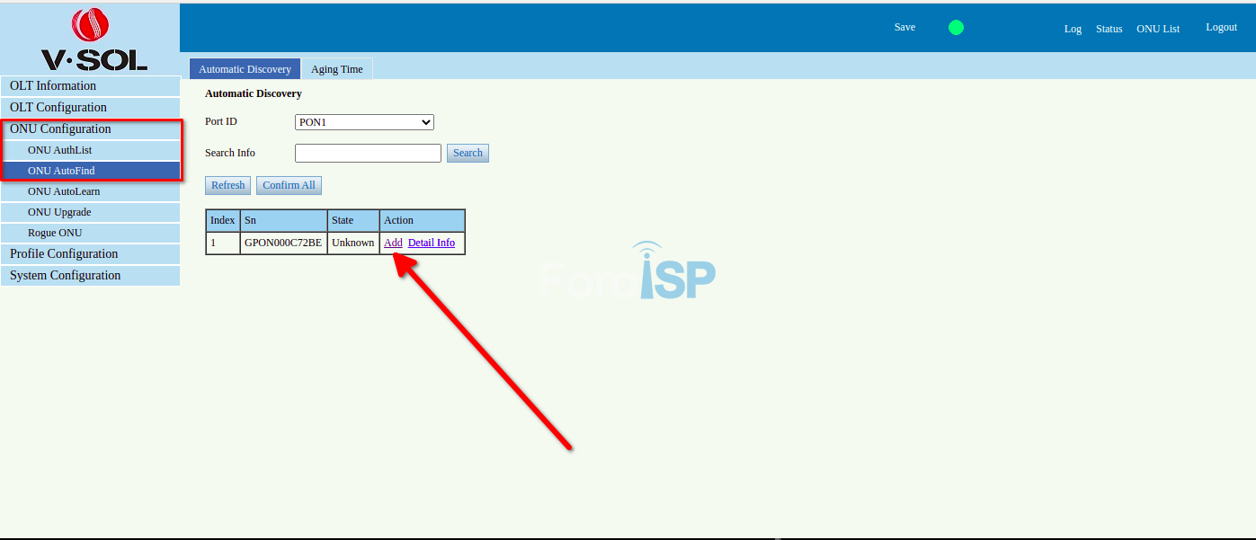

    1. Acceder a la sección ONU AutoFind del menú ONU Configurarion.
    2. Confirmamos que los datos que se despliegan en el formulario sean correctos, adicional a eso seleccionamos un modelo de ONU y presionamos Submit.

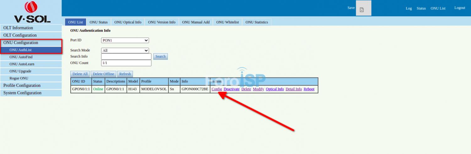

    3. Una vez autorizado procedemos a configurar los servicios, nos dirigimos a la sección ONU AuthList del menú ONU Configuration.

    En la lista ubicamos la que deseamos autorizar y presionamos Add.
    Nombre:  unauthorized_onu_list.png
Visitas: 8652
Tamaño: 77.7 KB
    2 ONU Add
    Los campos PON Number, ONU Number, Auth Mode y Onu SN se asignaran automáticamente.

    3 Configurar servicio INTERNET
    Nombre:  list_authorized_onus.jpg
Visitas: 8639
Tamaño: 54.3 KB

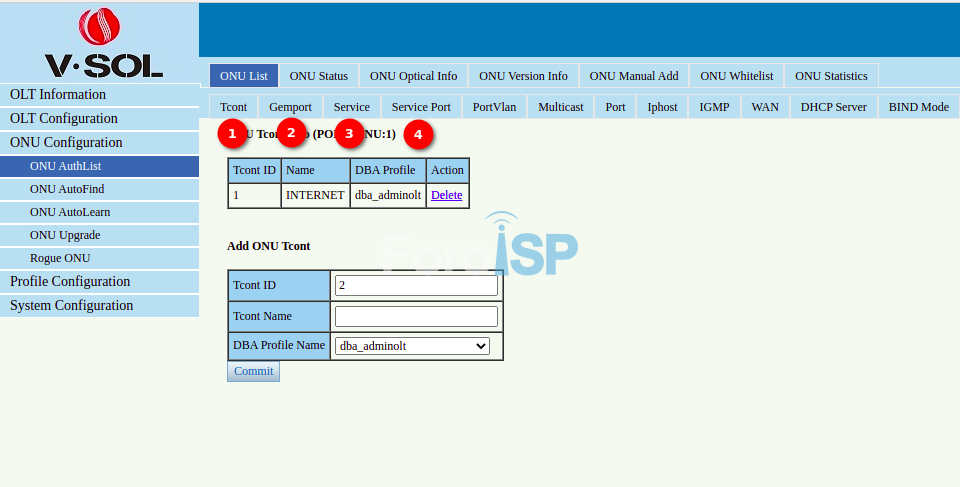

    Debemos crear los 4 puntos marcados en la imagen inferior.
    Nombre:  details_authorized_onu.png
Visitas: 8660
Tamaño: 75.8 KB

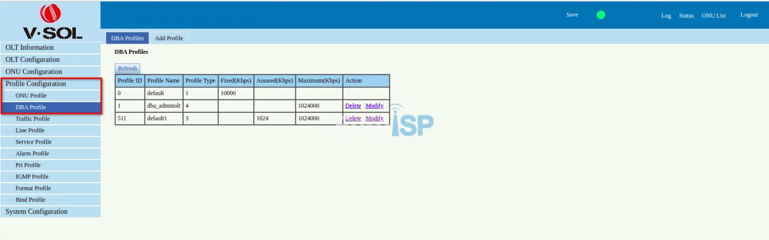

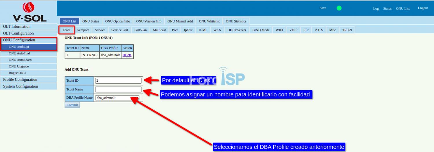

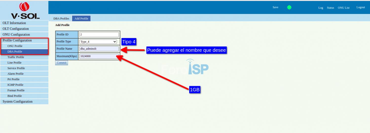

    Para crear el tcont es necesario tener creado previamente un DBA Profile, no sé preocupe este proceso solo debe hacerse una vez. El DBA que crearemos para este ejemplo será de tipo 4 (Best Effor) con 1024000 Kbps (1GB) máximo en sentido Upstream.
    4 Crear DBA
    Nombre:  create_dba_profile.jpg
Visitas: 8569
Tamaño: 57.1 KB
    Nombre:  dba_profile_list.jpg
Visitas: 8577
Tamaño: 50.3 KB
    5 Crear Tcont
    Nombre:  create_tcont_for_onu.jpg
Visitas: 8634
Tamaño: 77.2 KB

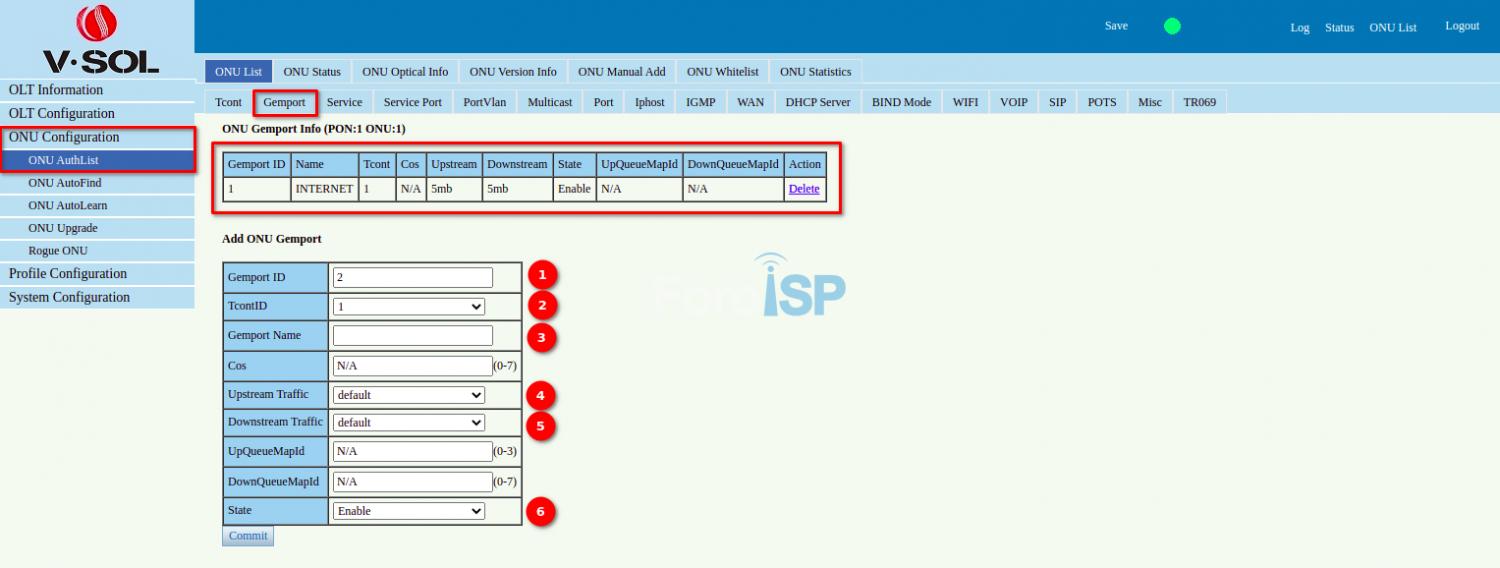

    6 Crear Gemport
    En caso de no contar con traffic profiles puede revisar el siguiente manual http://foroisp.com/threads/1680-Crear-Traffic-Profiles en donde encontrara la información necesaria para poder crearlos.
    Nombre:  create_gemport_for_onu.jpg
Visitas: 8649
Tamaño: 77.3 KB
    1.- Gemport index, se asigna por default.
    2.- Seleccionamos el tcont que estará asociado al gemport que estamos creando, para este ejemplo usaremos el ID del tcont creado en el paso 4.
    3.- Definimos un nombre, que haga referencia al tipo de servicio para el cual lo usaremos, de igual forma este puede estar vació.
    4.- Seleccionamos el traffic profile Upstream asociado, podemos usar el default o seleccionar alguno que hayamos creado previamente.
    5.- Seleccionamos el traffic profile Downstream asociado, podemos usar el default o seleccionar alguno que hayamos creado previamente.
    6.- Habilitamos el gemport.

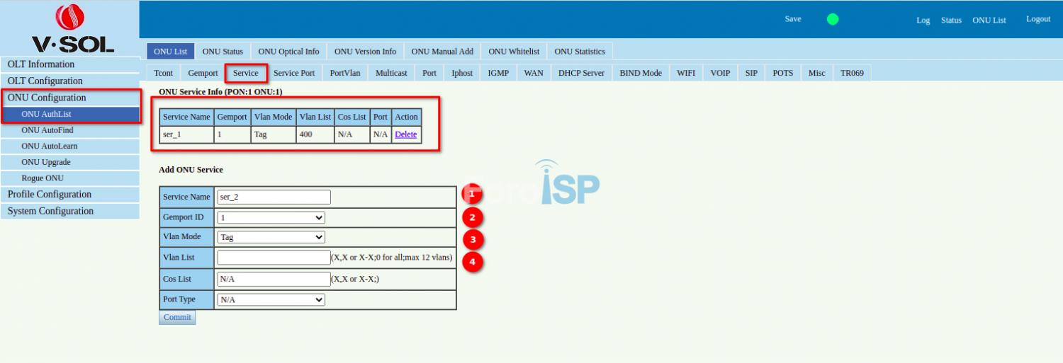

    7 Crear Servicio
    Nombre:  create_service_for_onu.jpg
Visitas: 8612
Tamaño: 70.4 KB
    2.- Definimos que gemport se utilizara, para este ejemplo usaremos el ID del gemport creado en el paso 5.
    3.- Tipo de Vlan (tag/untag), para este ejemplo usaremos tag.
    4.- Especificamos la Vlan de Cliente, en nuestro esquema definimos que la Vlan 400 se usará para proveer servicio a los clientes.

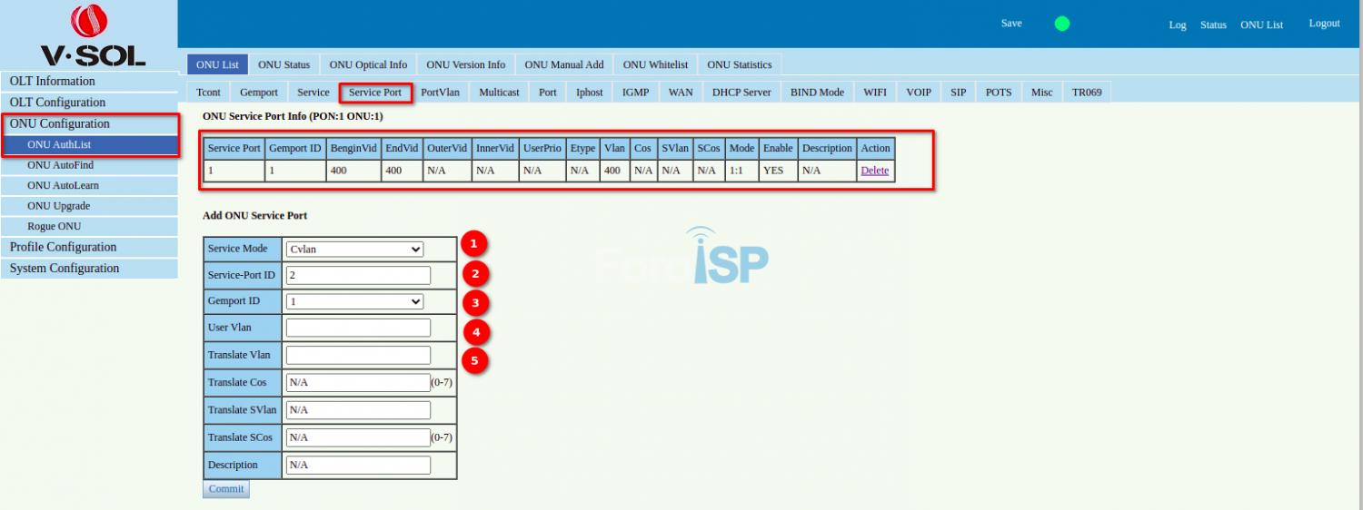

    8 Crear Service Port
    Nombre:  create_serviceport_for_onu.jpg
Visitas: 8600
Tamaño: 80.1 KB
    1.- Especificamos el Service Mode, puede ser únicamente utilizando la VLAN del cliente CVLAN o CVLAN +
    PRIORITY, para este ejemplo usaremos la opción CVLAN.
    2.- Service port index, especificamos el ID o podemos dejar el que se asigna por default, tener en cuenta que el valor del ID debe estar entre 1-128 por ser GPON.
    3.- Especificamos que gemport utilizara el service port, en este caso usaremos el ID del gemport creado en el paso 5.
    4.- Especificamos la Vlan del cliente.
    5.- Especificamos la Vlan del cliente.
