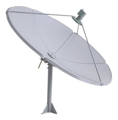

    1 Antena Solida Banda C con LNB de doble polaridad:
    Con esta vamos a recibir los canales libres y encriptados en banda C

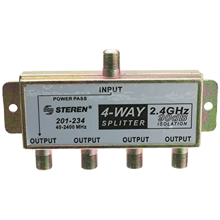

    3 divisores pasa voltajes: lo usaremos para recibir y enviar la señal al IRD, Sintonizador digital y receptor satelital

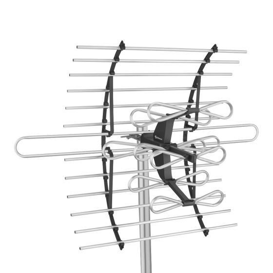

    Antena UHF: Sirve para recibir canales FTA libres Aéreos en mexico serian, canal 5, canal 2 estrellas, canal 7 azteca

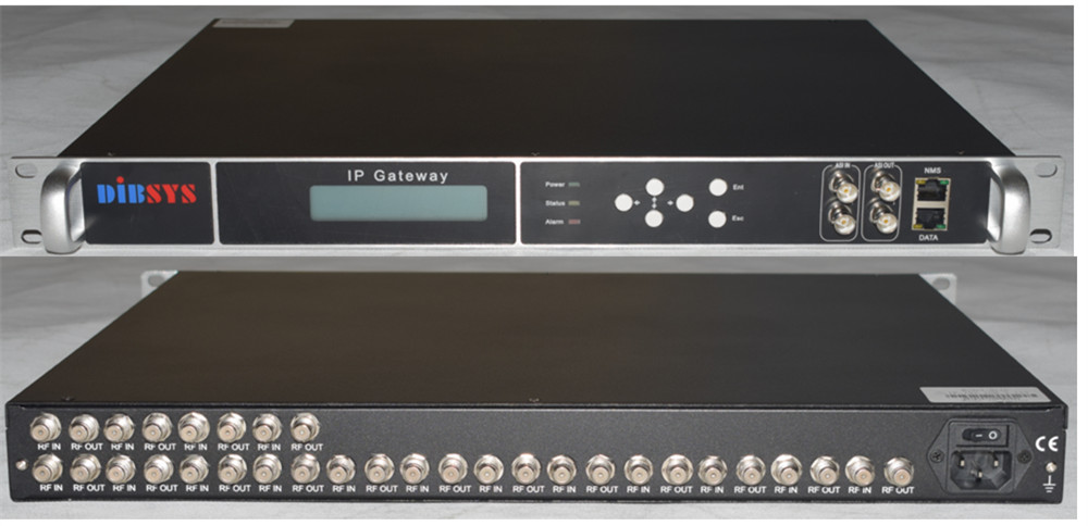

    IRD su siglas son Integrated Receiver Decoder o Receptor decodificador Integrado
    Modelo dibsys q116 – características: 16 fta dvb-s/s2 tuners to 512SPTS 4MPTS IP ASI gateway
    Nombre:  IRD.jpg
Visitas: 6437
Tamaño: 90.2 KB
    Son equipos receptores satelitales que procesan señales FTA o comerciales
    las versiones mas avanzadas ya vienen equipadas para entregar contenido en formatos compatibles con iptv
    En algunas ocasiones llega como IP Tunner o Tunner to IPGateway
    Recibe de la antena por cable coaxial y convierte a IP + puerto en UDP y lo manda hacia el iptv gateway

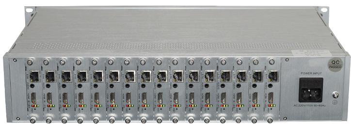

    1 Encoder H265 - Convertir de HDMI a IP + puerto en formato UDP y va hacia el iptv gateway(midleware)
    Nombre:  Encoder.png
Visitas: 6397
Tamaño: 233.1 KB
    Modelo Magicbox HD416 plus. Caracteristicas: iptv headend equipment 16 channel encoder h265 iptv with hevc encoding rtmps hls http protocol
    Este encoder tiene una entrada HDMI y un salida IP (ethernet) por cada canal.

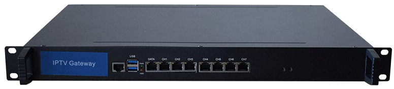

    1 IPTV Gateway (midleware ) es el que convierte de udp a tcp, sale con otra IP en HTTP – HLS
    Nombre:  IPTV-GATEWAY.png
Visitas: 6388
Tamaño: 99.6 KB
    Modelo : DibSys DCM750
    Caracteristicas: ip to ip transcoder protocol convert the broadcast network IP stream over HTTP, UDP, RTP, RTSP and HLS
    9 Puertos entrada: aquí recibos la programacion del IRD y encoder magicbox
    1 puerto data este va hacia el servidor IPTV VOD

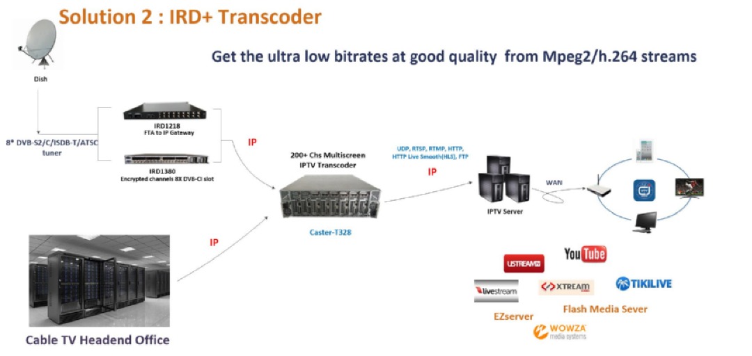

    El mismo escenario pasa cuando queremos bajar canales de paga
    ¿Como evitar un receptor satelital y un puerto hdmi del encoder por cada canal de paga?
    Se puede usar un
    model IRD1380 con slots CI, estos slots sirven para recibir canales cifrados soportan CAM card brands: PowerVU, POWERVU +, VIACCESS 2.4, 3.0, 4.0version, IRDETO 2, MEDIACipher, Tongfang, VideoGuard, ABV, Topreal, Conax, Cryptoguard, NAGRAVISION, veamos el siguiente diagrama:
    Nombre:  Diagrama-evitar-receptores-satelitales-iptv.jpeg
Visitas: 6318
Tamaño: 68.6 KB
    Desventajas
    No podemos comprimir el video que recibimos esto nos afecta para IPTV por el consumo, como se soluciona esto? usando IPTV transcoder por ejemplo el Anystream400 lo que hace recibe trafico en IP comprime y saca nuevamente en IP, solo que este equipo eleva el costo.
    El anystream400 es un poderoso IPTV transcoder que funciona con
    UDP RTSP RTMP HTTP HLS. Este transcoder recibe de IP (del IRD) comprime y da salida en IP.
    Yo use el dcm750 iptv gateway ver diagrama y solo puede hacer transcode de p protocol. Use este equipo por costo no importa que tenga que usar un receptor satelital por cada canal, esta solucion es mas economica .

    en el diagrama el DCM 750 ( iptv gateway) no es el middleware. este equipo solo me esta cambiando de udp a tcp para mandarlo por HTTP-HLS
