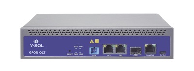

    VSOL GPON OLT Single PON, V1600G5. Software Version V1.0.8

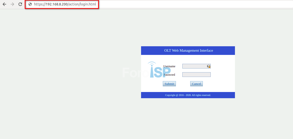

    Ingresar a la OLT utilizando la Interfaz Web
    Nombre:  web_interface_login.png

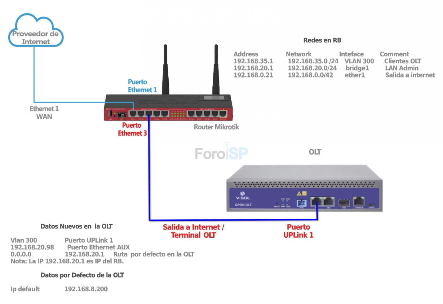

    Nombre:  Diagrama OLT -  VSOL-V1600G5.jpg

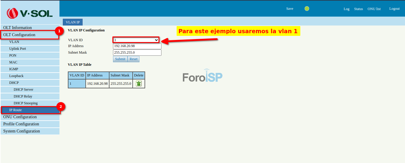

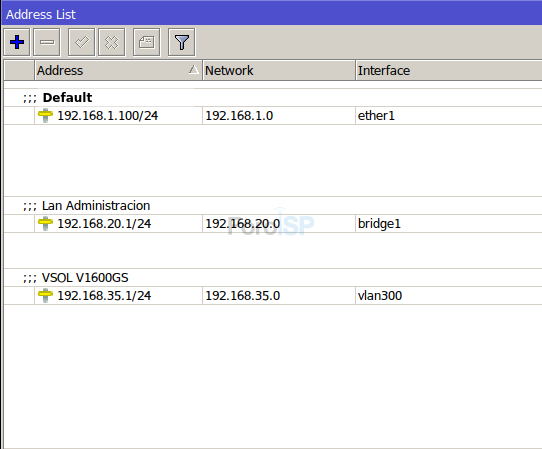

    Vamos a asignar la ip 192.168.20.98 a la vlan 1, esto permitirá acceder a la interfaz utilizando la IP de administración y no la IP default.
    Nombre:  ip_privada.png
Visitas: 6432
Tamaño: 65.6 KB

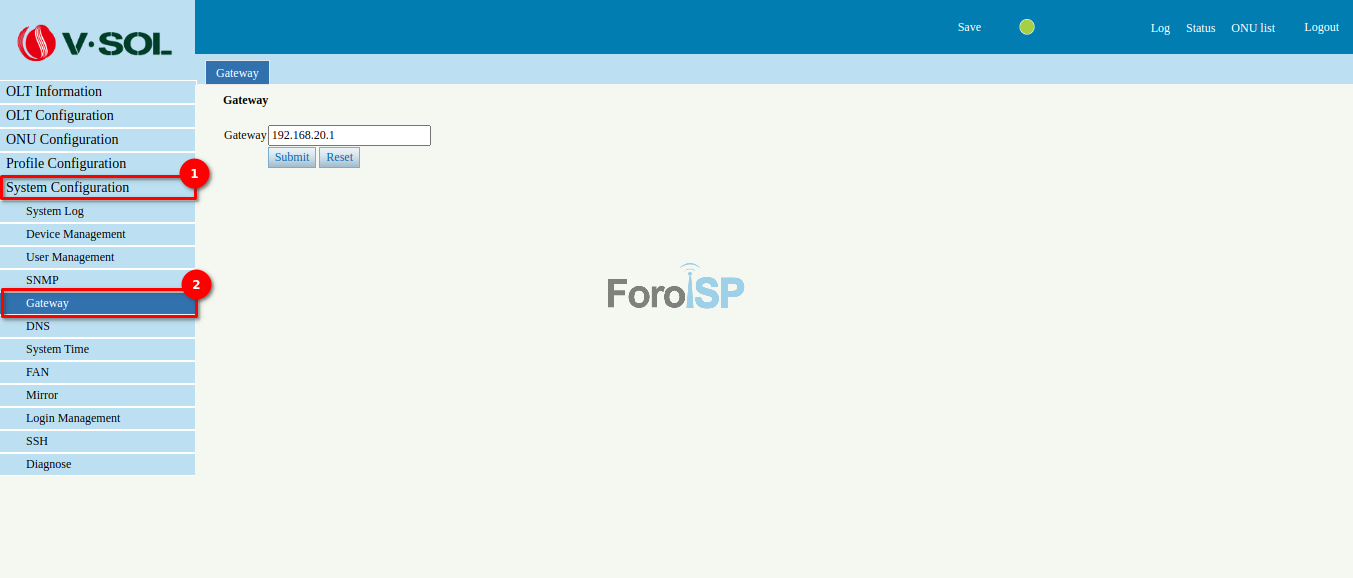

    Nombre:  gateway.png
Visitas: 6456
Tamaño: 40.1 KB

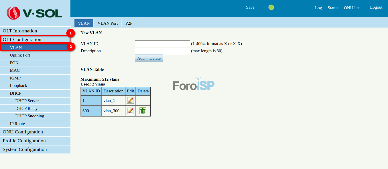

    Crear VLAN 300 para los clientes
    Nombre:  vlan.png
Visitas: 6290
Tamaño: 60.0 KB

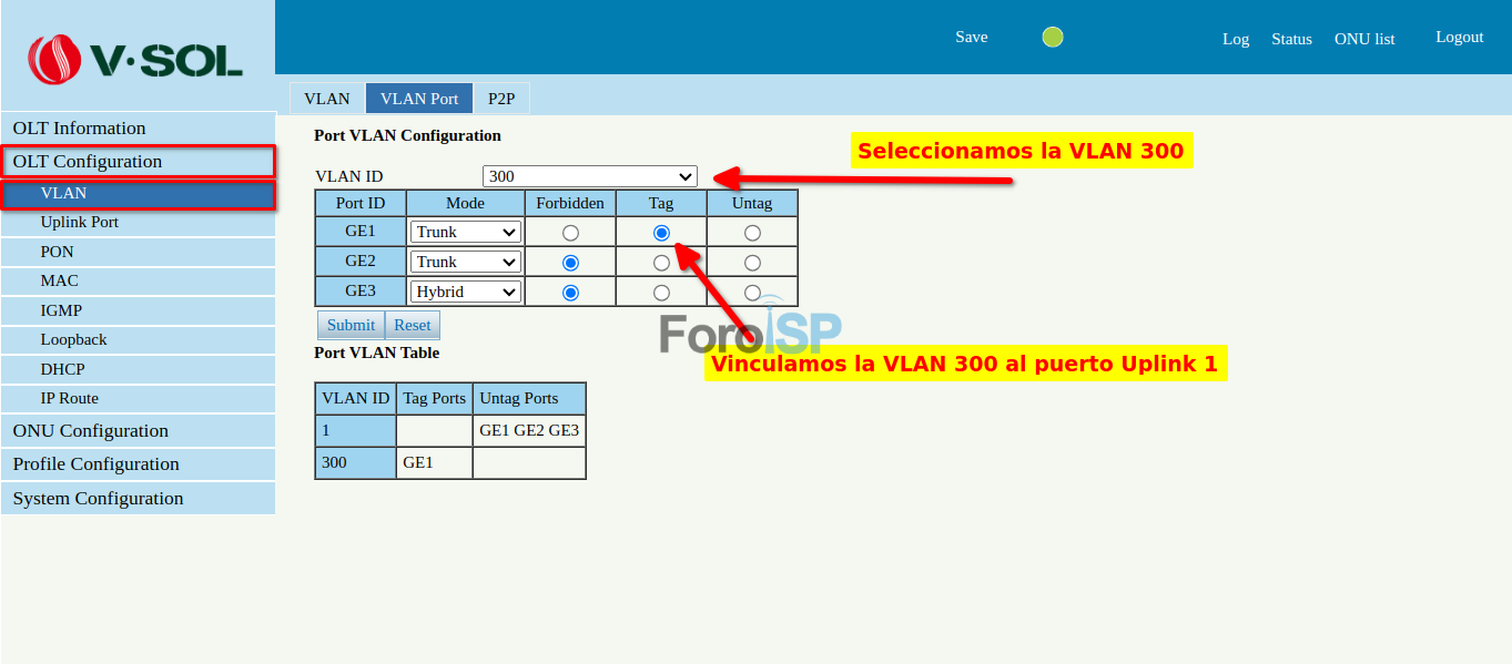

    Asignar VLAN a puerto Uplink G1 (VLAN TAG)
    Nombre:  tag_vlan_uplink.png
Visitas: 6398
Tamaño: 72.8 KB

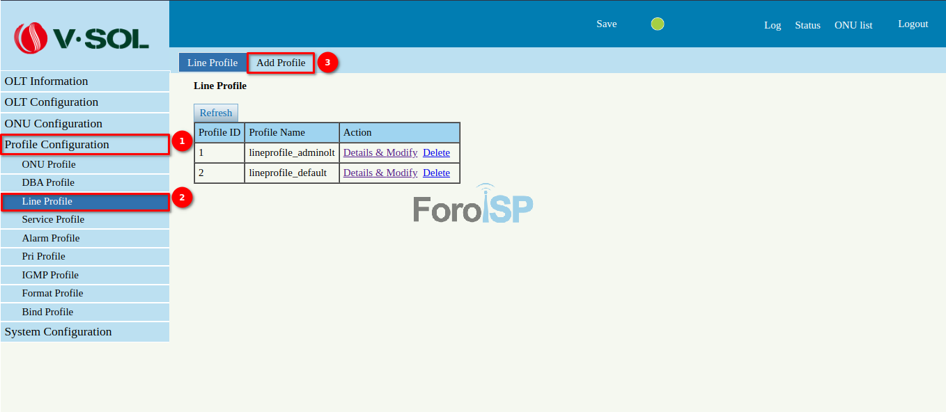

    Cuando se configura el ONU AutoLearn para los puertos PON, es necesario tener previamente configurado un Line Profile, para que las Onus que se conecten a estos puertos puedan tomar las configuraciones (TCONT, Gemport, Service) que fueron definidas en el Line Profile.
    En el line profile están definidos las configuraciones de tcont y gemports.
    1. Crear dba profiles.
    2. Crear line profile, solo se requiere un nombre al finalizar seleccionamos la opción Detail & Modify.
    3. Creamos los tcont.
    4. Creamos los gemport.
    5. Creamos el service.
    6. Conectar ONU a puerto PON.

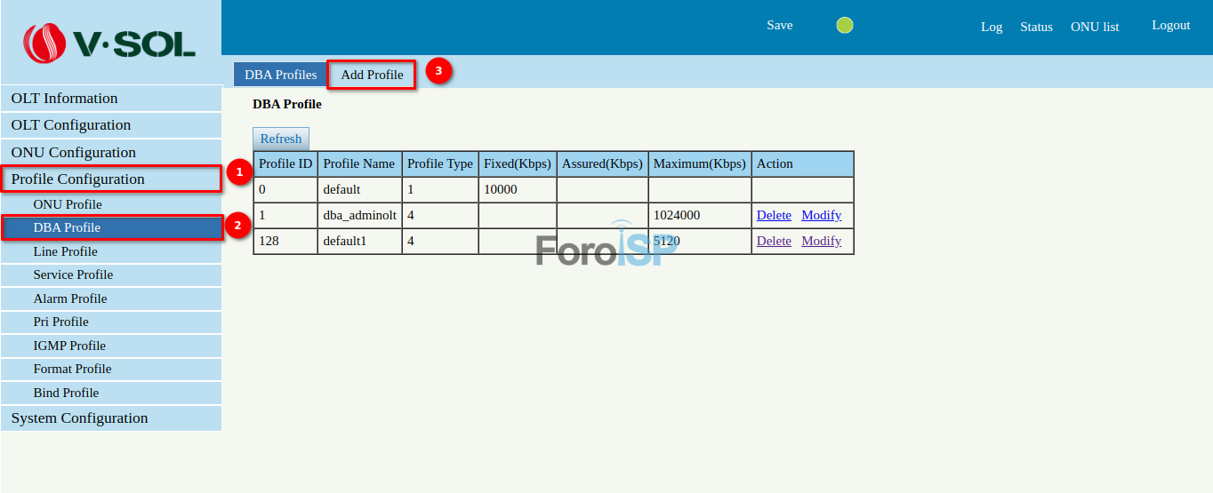

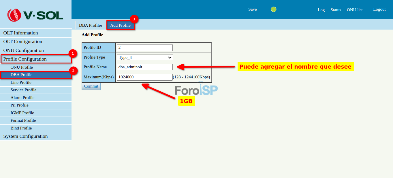

    1 Crear DBA Profiles
    El DBA que crearemos para este ejemplo será de tipo 4 (Best Effor) con 1024000 Kbps (1GB) máximo en sentido Upstream.
    Nombre:  list_dba_profiles.png
Visitas: 6382
Tamaño: 62.7 KB
    Nombre:  create_dba_profile.png
Visitas: 6353
Tamaño: 68.4 KB
    2 Crear line profile
    Para este ejemplo crearemos el Line Profile "lineprofile_adminolt" el cual usaremos al final de este manual para configurar el AutoLearn del puerto PON de nuestra OLT.
    Nombre:  list_line_profile.png
Visitas: 6352
Tamaño: 57.8 KB

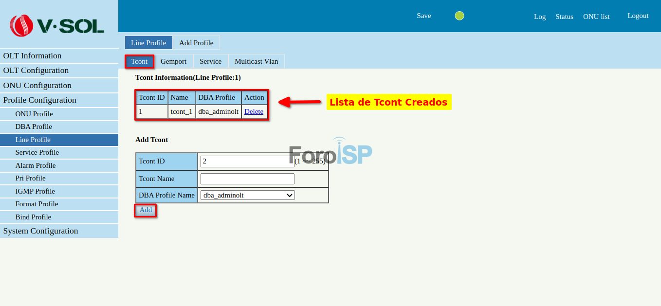

    3 Crear tcont
    Nombre:  create_tcont.png
Visitas: 6299
Tamaño: 64.7 KB

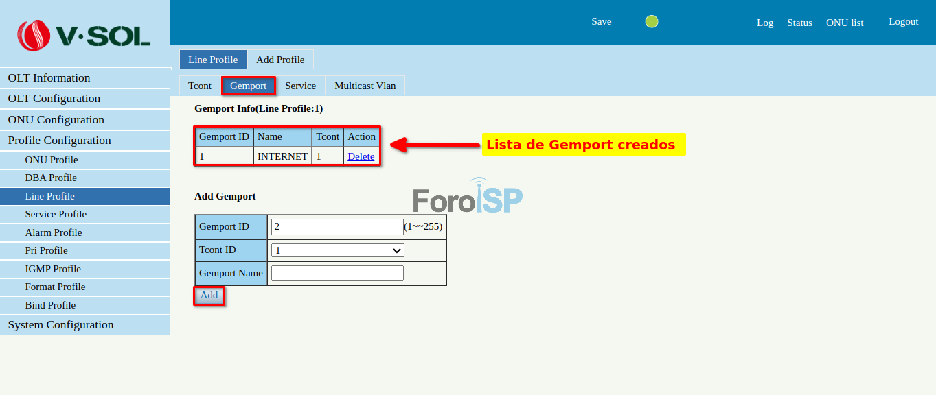

    4 Crear Gemport
    Nombre:  create_gemport.png
Visitas: 6478
Tamaño: 61.5 KB

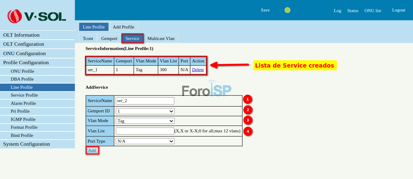

    5 Crear Service
    Nombre:  create_service.png
Visitas: 6498
Tamaño: 76.8 KB
    2.- Definimos que gemport se utilizara, para este ejemplo usaremos el ID del gemport creado en el paso 4.
    3.- Tipo de Vlan (tag/untag), para este ejemplo usaremos Tag.
    4.- Especificamos la Vlan de Cliente, en nuestro esquema definimos que la Vlan 300 se usará para proveer servicio a los clientes.

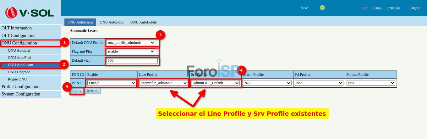

    6 Vincular perfiles
    Una vez finalizada las configuraciones para el Line Profile, accedemos a la sección ONU AutoLearn del menú Onu Configuration y procedemos a configurar los puertos que deseamos que automáticamente autoricen a las Onus que se conecten en él.
    Nombre:  bind_data.png
Visitas: 6592
Tamaño: 69.7 KB
    Habilitamos el la opción AutoLearn al puerto PON y especificamos que Service Profile y Line Profile serán usados para autorizar las Onus conectadas en ese puerto. Una vez seleccionado los perfiles aplicamos las configuraciones y las cargamos a la OLT.
    En la sección ONU AutoList del menú ONU Configuration veremos que la ONU que teníamos conectado en el puerto PON ya ha sido Autorizada, podemos validar sus configuraciones actuales presionando el botón config de la columna Action de la Tabla.
